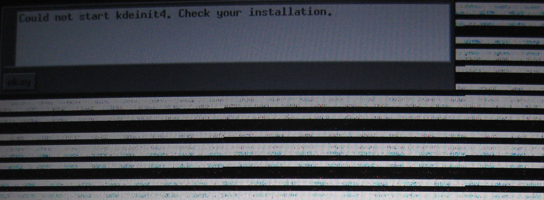

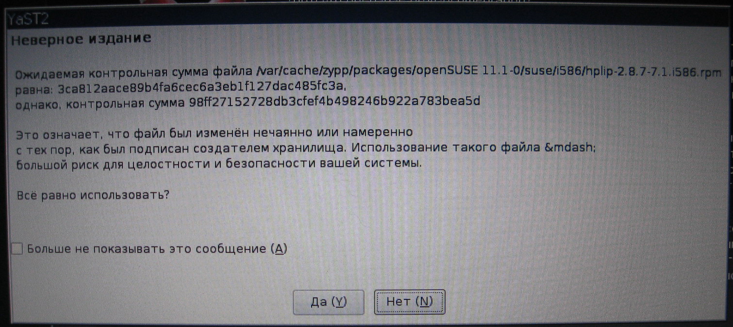

Дело в следующем. Скачал я из нета openSuse 11.1. Образ записал на диск и установил систему, при этом снёс винду полностью, теперь диск в распоряжении linux, но система не запускается(((
Проблемки видны из фото, но вот ещё беда: устанавливал и GNOME - вообще всё печально((( никаких ошибок не выдает, а при загрузке мерцает экран и пипец. Господа, помогите, плз. Только если будете давать советы, то оч подробно и как правильно и как что писатьв консоли, т.к. я только-только захотел попробовать linux и посему полный 0((((

очень похоже на битый образ, судя по втором скриншоту
Сообщения: 1055
Re: проблемы с openSuse 11.1
ИМХО стоит перекачать образ и не забыть сверить md5 сумму после скачивания.

спасиБО... ну, да чутка поколупавшись у меня возникли теже подозрения... ну, что же, надо качать заново(((

Ня сьлед забывацца выконваць праверку носьбіта (check media) перад усталёўкай.

образ конечно перекачивать) но как сторой вариант то проще доставить необходимый пакет;)

Если записывать на RW диск то вылезет такая чача. Проверено. Если на R то ОК.

Битый образ - он и в Африке битый. На что бы его не писали... :wink:
В начале установки должен быть пункт,с предложением проверить диск.
ИМХО - это самое первое,что нужно сделать прежде чем устанавливать дистр ( и тем более принимать решения о сносе основной оси) .
Ну и взять за правило всегда проверять контрольную сумму (MD5) файла после скачки.
